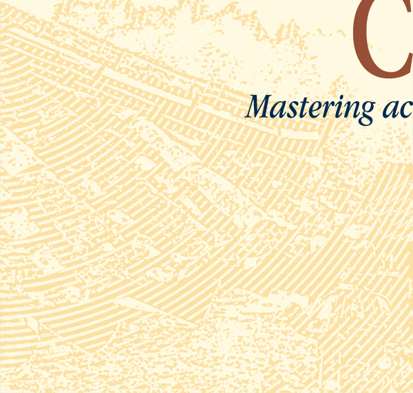

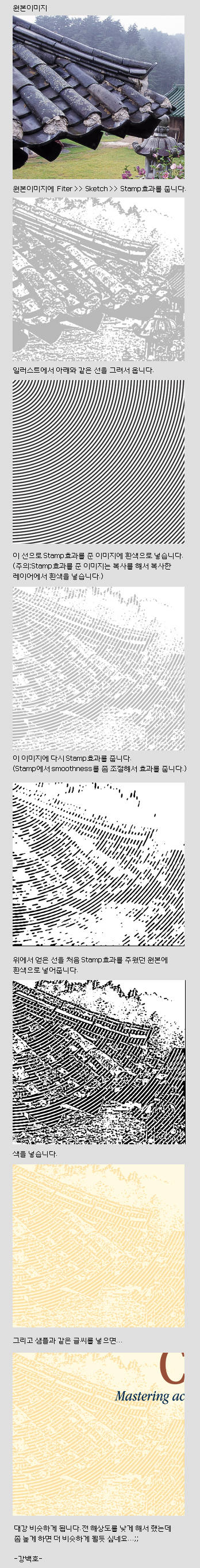

포토샵에서 Stamp필터를 쓰면 비슷하게 됩니다.
다른 방법도 많을듯 한데... 전 이렇게 해봤습니다.
이미지와 프로세스를 올려봅니다.
-강백호-

강백호
또 Image >> Mode >> Duotone(그레이모드 변환후에) 에서
하셔도 됩니다... 전 주로 채널로 하지만요.
강백호
Hue/Saturation은 Ezzys님이 설명해주셨네요..^^
그런다음에 밑에색은 위에 방법처럼 Darken으로 바꾸시면
됩니다.^^
강백호
위에 방법이 색을 바꾸거나 할때 기타등등 젤 편리한데...
채널이 좀 복잡하시다고 생각되시면 위에 설명 밑에서 3번째 이미지에
선에 색을 넣고 밑에서 3번째에 레이어 창에 Normal이라고 되어 있는곳에
Linear Dodge나 color Dodge로 하시면 색이 변 밑에 레어어 색으로
바뀝니다. 그런다음에 이 두 레이어를 Merge(병합)해주시고
밑에 레이어에 배경 흐른 색을 넣어준다음...
병합한 이미지에 Normal이라고 되어 있는곳을 Darken으로 바꾸시면
됩니다.. 요건 레이어로만 하는 방법입니다.
Ezzys
아 주의하실점은 흰색 바탕부분은 명도를 - 값을 주시면 어두워지기때문에 주의하시면되구요
Ezzys
^^ 색 넣는거요 백호님 말씀처럼 채널을 만지셔도되는데요 Hue/Saturation(커맨드+U) 에서 Coloeize 를 체크하시고 색상 채도 명도를 조정해보세요 단색 색변환은 이게 제일 간단한거 같은데 ^^:;
강백호
색을 넣는거는 방법이 많은데.. 젤 간편한게...
밑에서 3번째 그림을 복사해서 채널에 넣고
(커맨드+i)해서 색을 뒤집고 커맨드을 누르고 이 채널을 찍습니다.
그런다음 레이어로 가서 레이어를 하나 만들고 색을 넣고
그 밑에 레이어에 배경 흐른 색을 넣으면 되죠.
대추나무사람걸렸네
다른건 이해가 되는데....색넣는것은 어떻게 하죠???
스템프효과에 색 넣는거랑....노랑색 넣는거랑....
죄송한데요 .... 좀만 더 알려주심 안될까요?...ㅠ.ㅠ
대추나무사람걸렸네
오옷~정말 감사합니다...역쉬~
땡큐..입니다...

강백호
일러에서 선이 좀 얇게 되었으면 샘플이랑 비슷했을텐데...
전 선을 좀 굷은 선으로 해서 지금 보니 좀 거치네요...;;
